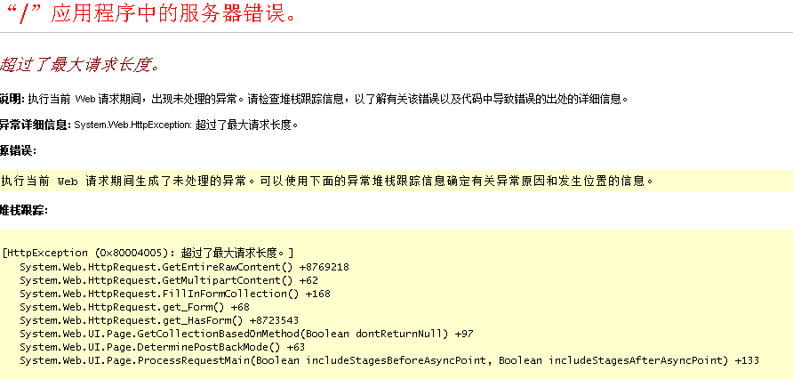

2823我文件大小是设置的10MB但,只要是上传压缩包就不行,不管是1MB还是几MB的,请问下各位大侠是怎么一回事啊?我同时是上传两个文件,下面的可以用
2824,能够正常的上传,但是上面的就会出现attachimg]2823[/attachimg]错误。请问下这是为什么啊?在线等各位帮忙~谢谢~

修改web.config,找到,没有就在  </system.web>前加上。
<httpRuntime maxRequestLength="10240" executionTimeout="60" />
然后maxRequestLength改大一点,executionTimeout时间也改大一点。
如果还不行那就是主机iis默认限制了
下IIS中限制上传文件大小的修改方法:
(1)首先要到进程中把IIS服务关了,即把inetinfo.exe进程关了。
(2)在系统目录中找到:windows/system32/inesrv/metabase.xml”文件,找个文本编辑器打开,查找AspMaxRequestEntityAllowed="204800"这一项,这就是iis上传文件的默认大小了,默认为204800Byte,也就是200KB,将它改为需要的大小就可以了。

谢谢,问题解决了。把web.config修改就行了。非常感谢
