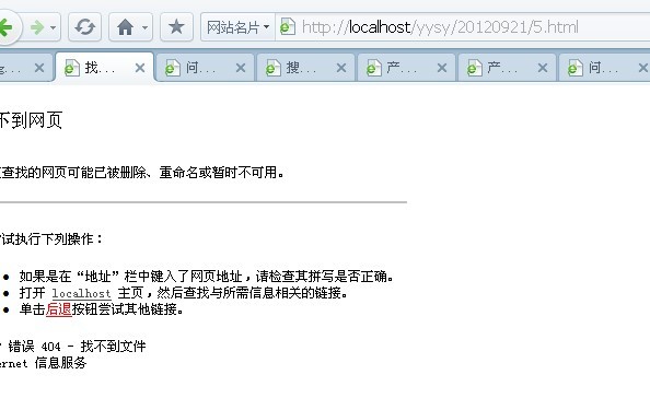

请教xiyou 点击产品小图,不能调用详细说明页,打开是空白页,生成静态出现下图,“当前子栏目作为所选信息类别的目标子栏目“选择框必须选中,这个也先中了”
静态生成进度:
总记录数:5
已经生成:0
生成进度:0%
http://localhost:80/index.aspx?lanmuid=75&sublanmuid=644&id=5读取错误:System.Net.WebException: The remote server returned an error: (500) Internal Server Error. at System.Net.HttpWebRequest.GetResponse() at PageAdmin.Build_Html.Build_Detail(String SiteDir, String StaticDir, String StaticFile, String LanmuId, String SubLanmuId, String Id) at ASP.e_master_build_static_aspx.Build_Detail()
不知是什么原因,
http://localhost/yysy/20120921/5.html这个文件没有建立起来,查了也无20120921这文件夹,整个Web 文件夹都设置可读写
