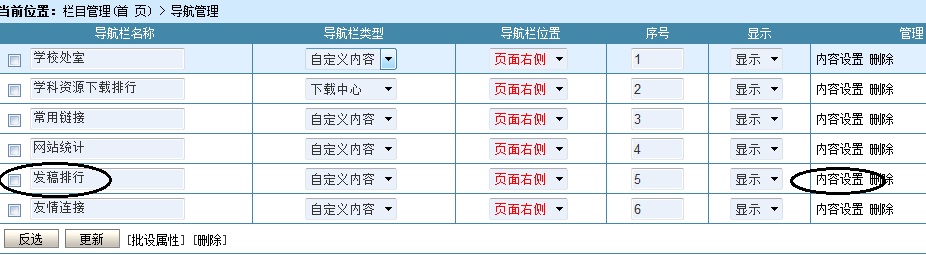

傲视飞天 - 2013/11/18 10:58:03
后台截图:
5587
代码如下:

XIYOU 帮忙检查一下...万分感谢~~
