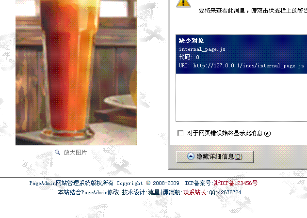

产品展示的放大图片无效,只有配置网站的这台机器才能放大,而且下面提示有一个JS代码错误·,,那位帮我看看
下面是代码

附件: 未命名.GIF
xiyou - 2009/9/15 16:57:00
这段代码是内部分页代码,不是放大的代码,你搞错了
放大的代码在all.js里面的function  ShowImage(Url)函数,估计你修改代码时候弄掉了什么东西
