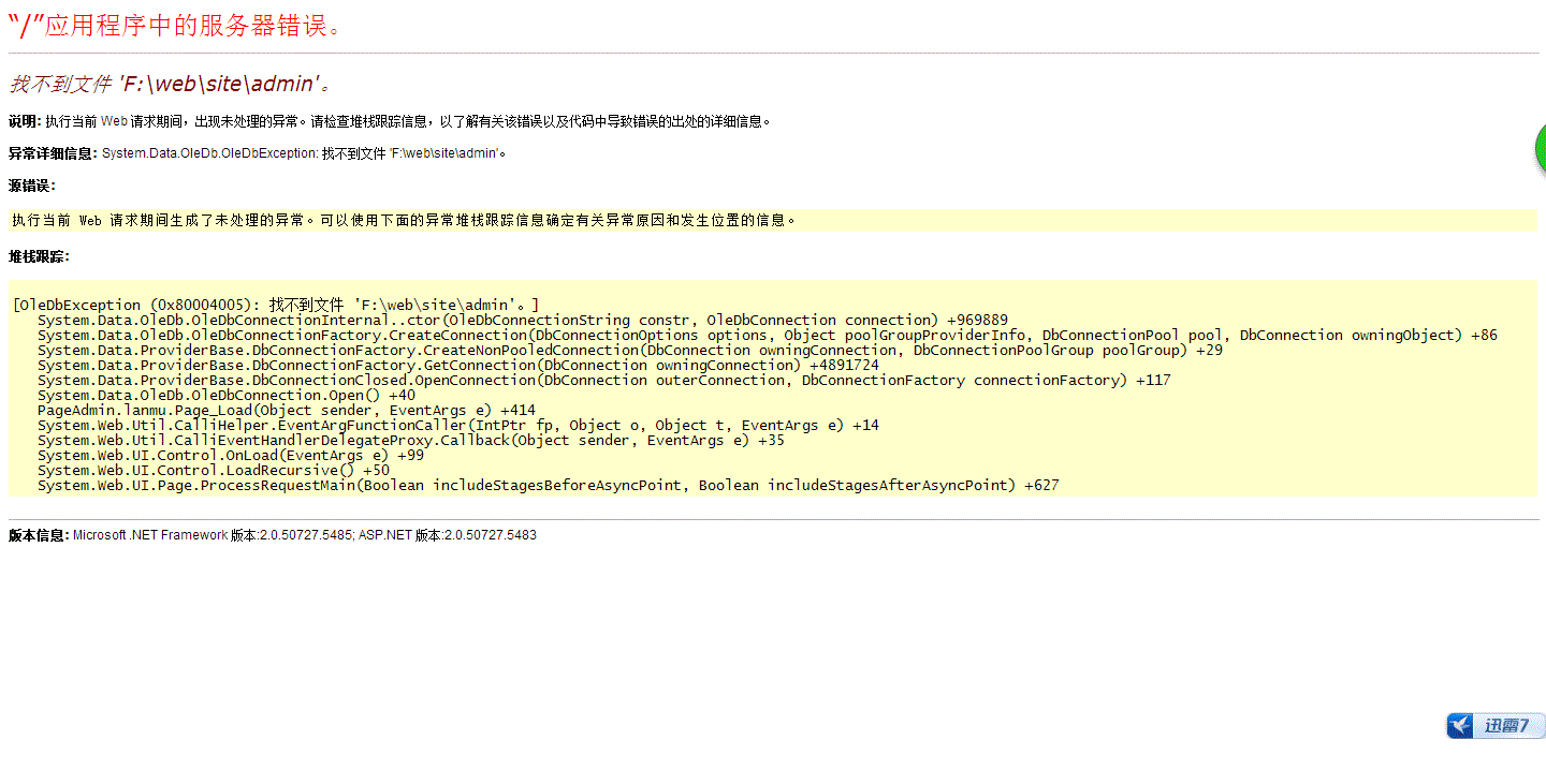

今天在把网站主页的pageadmin字样删除后,网站前后台都进不去了,出现“/”应用程序中的服务器错误。
找不到文件 'F:\web\site\admin'。
异常详细信息: System.Data.OleDb.OleDbException: 找不到文件 'F:\web\site\admin'。
怎么恢复到原来的状态,大神们,帮帮忙

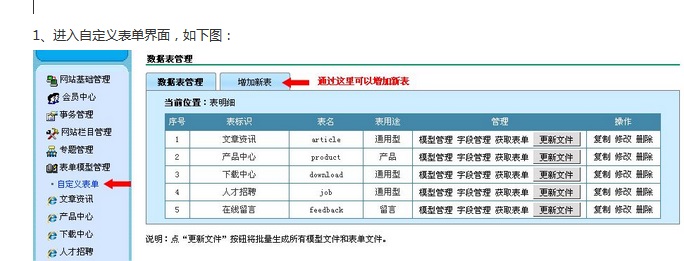

15680665686 - 2014/10/28 15:16:40
[b]回复 [url=http://bbs.pageadmin.net/showtopic-30430.aspx#119938]7楼[color=Olive]xiyou[/color]的帖子[/url][/b]

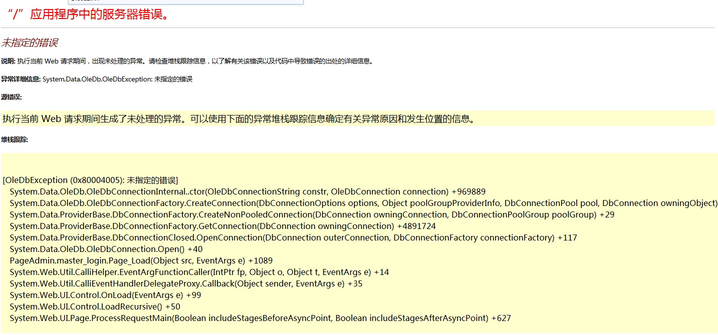

我刚刚也遇到这个问题了,我只是修改了如图中的文章咨询名称及其下属的名称
7886,就变成了这个样子
7887
