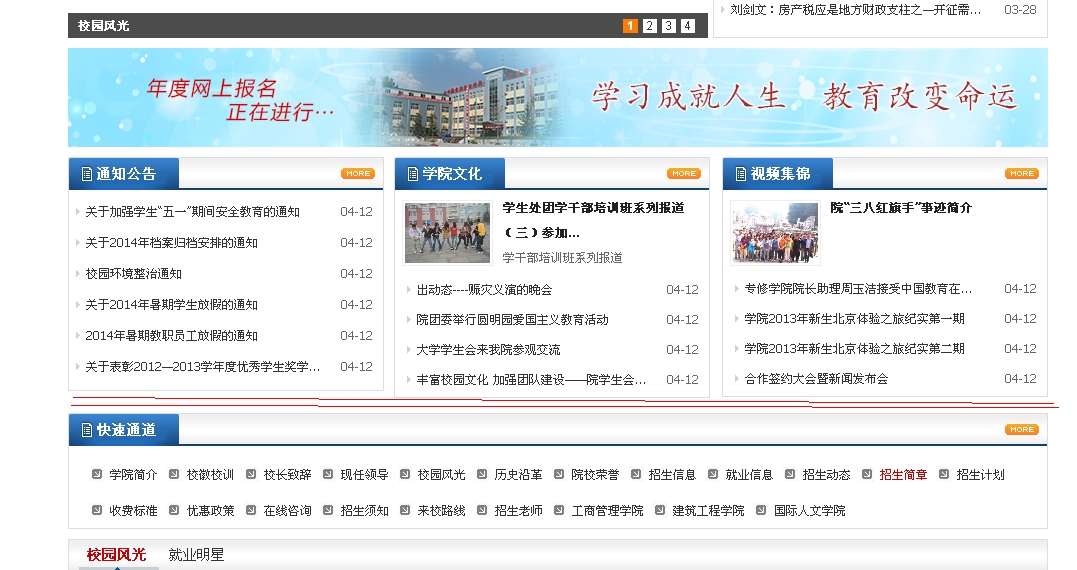

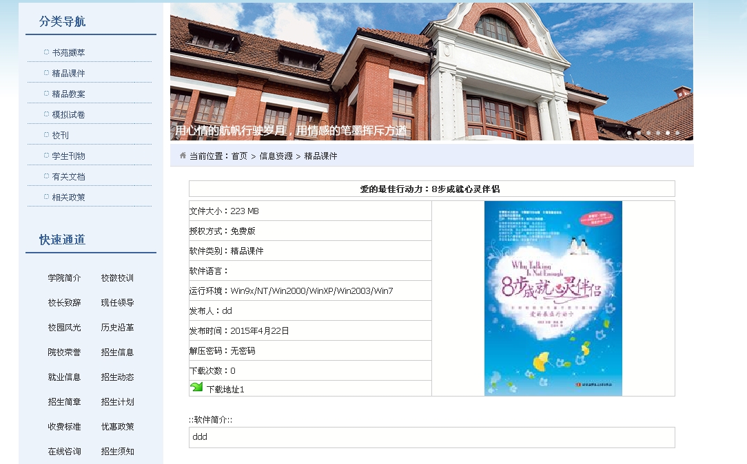

1、比如,在 快速通道 之前 我又要加一些栏目进去,如何加???
9465
2、当前位置:首页 > 信息资源 > 精品课件
爱的最佳行动力:8步成就心灵伴侣   这个页面
9466
客户肯不要下载,要的是 一个文本框,直接显示 一个在线的word,或者播放视频,而不是一个下载页面
9467
应该怎么才能实现??? 昨天给你们打电话了,你们的服务人员半天没讲清楚,只说让去看帮助文档。
客户有预算,马上要做了,现在在进行选型。我觉得你们的后台能满足,但前台模板的更改怎么实现???  好像全部包装在dll里面的。

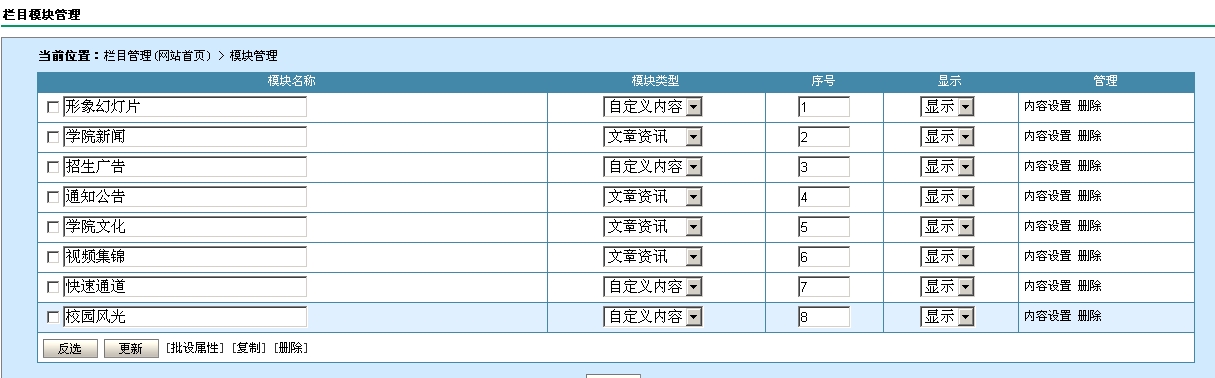

1、在栏目管理>>首页>>模块设置里面可以修改

1、首页模板如下:
9469
没办法修改布局啊

布局就是每个模块拼凑起来的,你自己增加几个模块试试效果,word文件是不能直接在线显示的,需要先转成swf格式

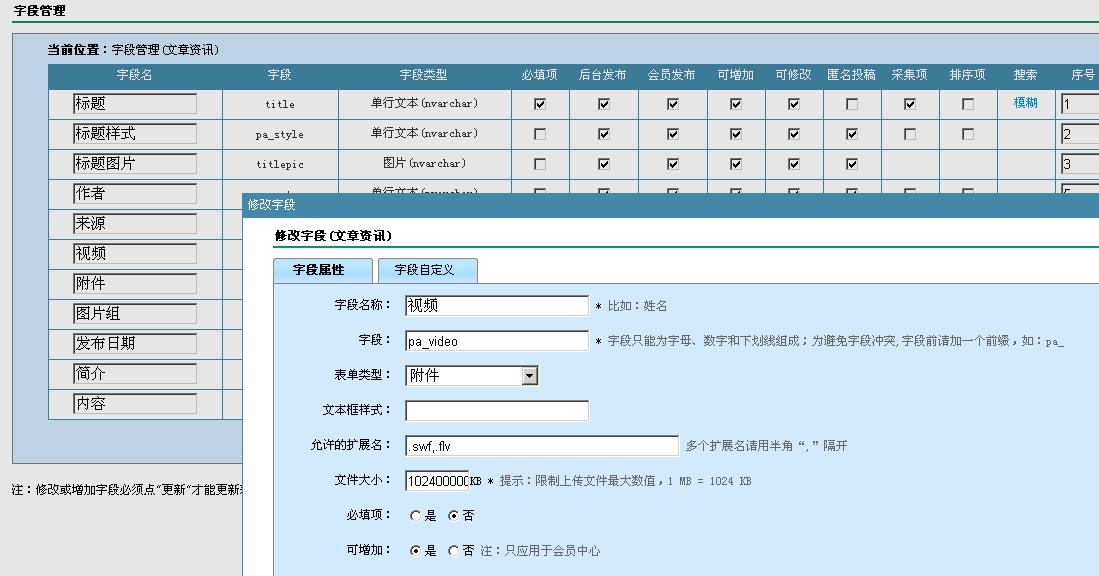

skyard - 2015/7/3 8:56:59
9470
fllash文件大小我在   字段管理(文章咨询)里面已经修改
9471
但还是不行。

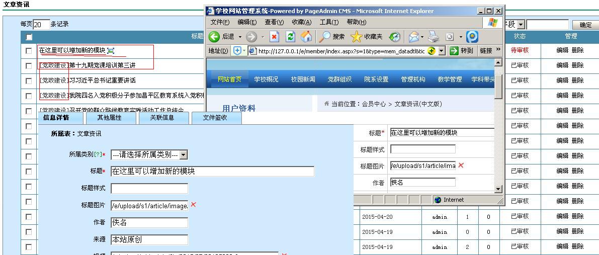

另外,在会员中心修改文章以后,后台管理里面  文章的类别就不在了。
xiyou - 2015/7/3 9:15:26
编辑器和字段不是一回事,参考:http://www.pageadmin.net/article/20121114/481.html
投稿见:http://www.pageadmin.net/article/20131031/573.html

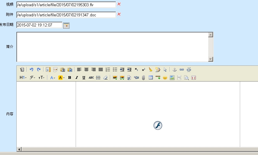

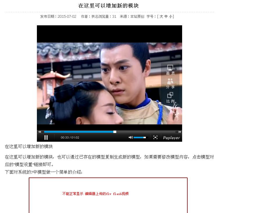

skyard - 2015/7/3 11:09:26
谢谢老大。

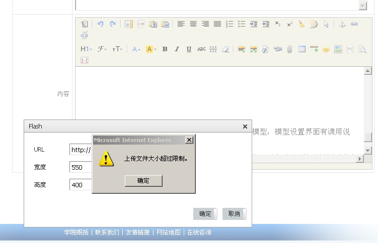

[color=Red]1、视屏字段和编辑器的flash都上传成功了,但是编辑器上传不能正常显示,是同一个文件。[/color]
9472
字段上传的代码:
<div align=center style="padding:5px 0 5px 0">
<script type="text/javascript" src="/e/js/video.js"></script>
<script>player("/e/upload/s1/article/file/2015/07/02195303.flv",500,400)</script></div>
<p>
编辑器上传的代码:
<p align="center">
    &nbsp;<embed src="/e/upload/s1/fck/flash/2015/07/03/1041185000.flv" type="application/x-shockwave-flash" width="550" height="400" quality="high" />
</p>
9474
[color=Red]2、文章咨询在会员的平台上修改了,在管理员后台 发现类别不在了,是个bug。 [/color]
9473
skyard - 2015/7/7 10:53:51
第一个问题是编辑器的bug,不能播放flv文件。
