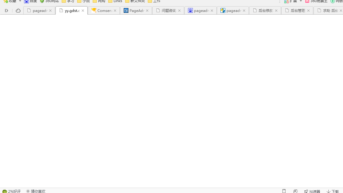

新做一个网站,用的是二级域名,并且网站与其他pageadmin二级域名网站用的是不同数据库。 现在问题是网站发布出去了,用域名网站打开后台进行各种操作都正常,但是打开前台什么也没有,一片空白,也没有报错信息
xiyou老大这是怎么回事啊

scstjcy - 2015/7/5 10:08:06
是不是免费版用了sql数据库??网址发出来呢?
天风 - 2015/7/5 10:37:36
不是啊,有授权码,以前做的二级网站都正常的
现在新做的网站与以前的不是同一个sql数据库,授权码还是用以前的
yy.gdst.cc                   后台yy.gdst.cc/e/master
scstjcy - 2015/7/5 10:54:54
以前的授权是以前的,这个域名是这个域名的,域名不同,授权就不同,是按域名一对一的,所以说你这个域名是没有授权的,用不了sql数据库。
scstjcy - 2015/7/5 10:57:28
可以开子站点嘛,不用二级域名,用子目录的形式。

scstjcy - 2015/7/5 11:05:30
难道数据量很大?如果不大的话,用一个数据库、在一个服务器完全可以啊。
scstjcy - 2015/7/5 11:07:37
不这样的话,只有要么再买个授权,要么就用access数据库。

scstjcy - 2015/7/5 12:12:13
说了半天你还没明白我的意思?
建立子站点有两种方式:一种是用独立域名的,这种要复制一份网站程序,但这种也要另外买授权,因为授权是按域名一对一的;另一种是以子目录方式呈现,不需要独立域名,不需要另外复制一份网站程序,也不需要另外授权,但这种就必须放在同一服务器上。
