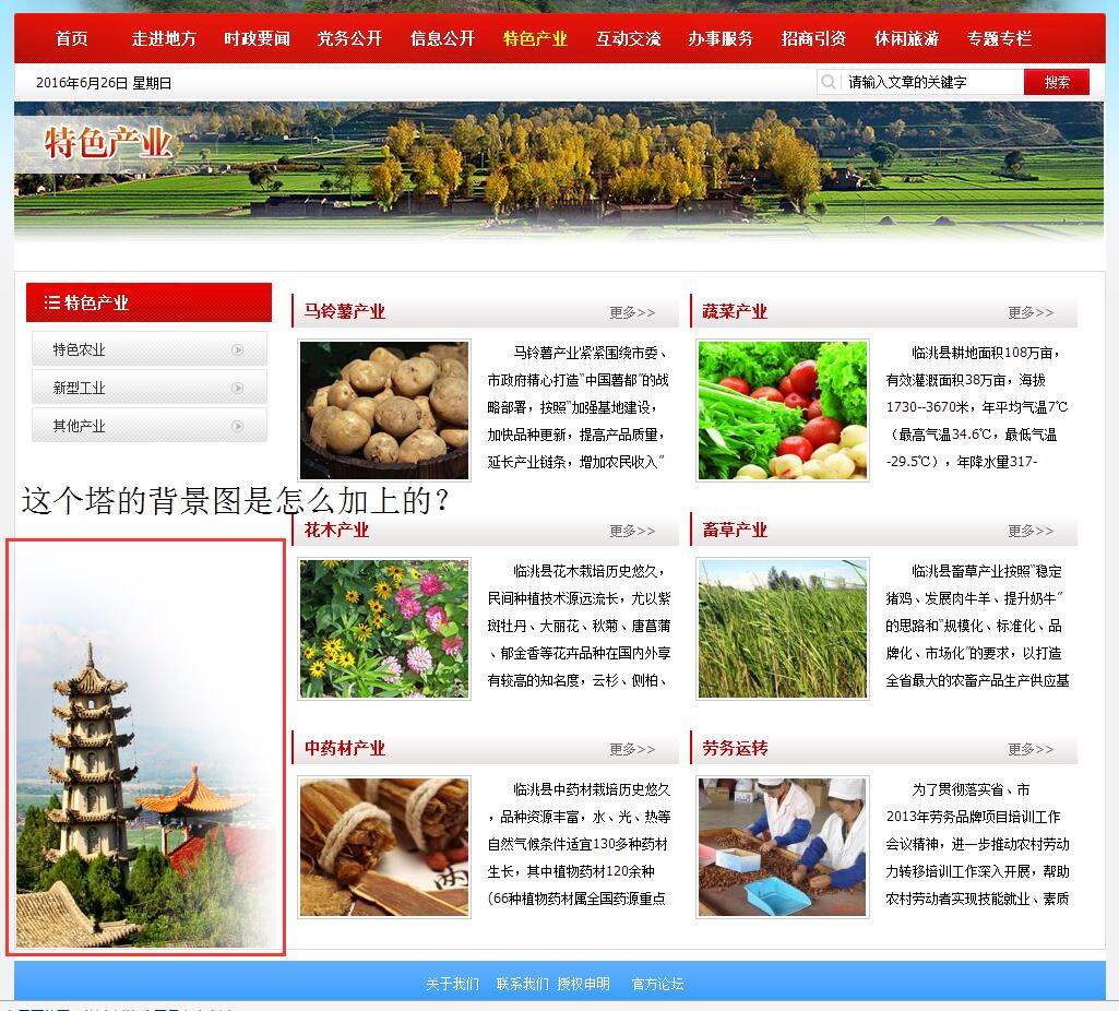

上图中红框里的图片 是怎么应用布局到导航栏里的呢?
我只在diy.css中找到了css的样式定义,代码是:
.page_l76 .main_box_style1 .main_box_inner{background:url(images/zjyt-side.jpg) no-repeat left bottom;}
.page_l68 .main_box_style1 .main_box_inner{background:url(images/zjyt-side.jpg) no-repeat left bottom;}
.page_l71 .main_box_style1 .main_box_inner{background:url(images/zjyt-side.jpg) no-repeat left bottom;}
但怎么也没找到是如何应用到这3个页面里的,需要应用的页面如何修改来定义来实现显示这个背景图呢?求解答

搞定了, nnd,弄了半天被page_l76 中的那个字母l (这是个小字字母“l“,不是数字1)给弄迷糊了。
解释一下page_l76 就是对应你的栏目页id为76的这个(lanmuid=76) 。你想要改哪个页就查看好那个栏目页的id ,然后重新改写进去就可以了。
