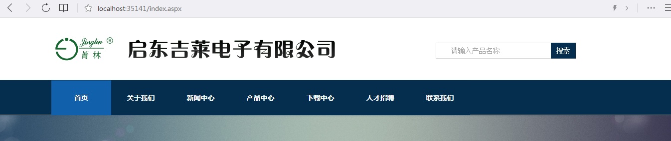

如图,遇到几个问题,我写下来,希望能收到回复。
1.问题:我换了LOGO之后,《首页》栏目的左边有个白条(就是说,这一行有字或者有超链接的都比没格式的高);
   希望:把白条去掉;
2.问题:在《关于我们》栏目下面有三个子栏目《企业简介》、《企业相册》、《企业视频》,这没问题,我说下我想改什么;
   希望:现在公司还没有宣传视频,所以我暂时不想要这个子栏目,但是后面可能有了宣传视频就会加上去,所以我只是想隐藏,但是我在子栏目设置了隐藏还是没有用,找到了代码之后我在两端分别加了/*和*/执行之后还是有而且感觉变成了回车的效果,代码如下,
<ul>
<li><a href="/index.aspx?lanmuid=62&sublanmuid=647">企业简介</a></li>
<li><a href="/index.aspx?lanmuid=62&sublanmuid=648">企业相册</a></li>
<li><a href="/index.aspx?lanmuid=62&sublanmuid=649">宣传视频</a></li>
</ul>
3.问题:这个栏目能设置长宽吗
   希望:栏目这一行我在原来模板的基础上删除了几个栏目,这样就变的很短,所以我想把留下的模板等宽的放满这一行(当然两边肯定要留白)
4.问题:点击下载中心后,内容是空的;
   希望:我想问下,一般下载的话都是下载文档,图片什么的一般都可以右击另存为,能不能在新闻资讯中每一条咨询加一个下载按钮呢,这样我这个栏目就可以不要了~
5.问题:是上面这个问题的后续问题,如上面所说,点开下载中心之后内容是没有的,现在模板中最左侧这一栏默认加了《新闻咨询》,我觉得不需要这个,所以我删了,然后点开《下载中心》之后,就只有几行空白内容,点开《人才招聘》,也只有两行,太短了,对于整个网页就很难看。
   希望:给点开这些栏目后的空白设置一个高度,如果内容超过这个高度就延长,没有超过就留白,可以吗?
先谢谢各位,希望能得到回答!后续如果我知道如何修改了我自己也会回答的,留给后面的兄弟看看。
附件: 111.jpg
xiyou - 2017/2/15 16:21:42
问题一:可能是logo的高度有点高,或者是栏目的高度高,给顶下来的,你调整一下应该可以,或者你修改一下栏目后的背景
问题二:你可以在li中添加style="display:none"
问题三:可以的,在style.css文件中找到,修改width属性
问题四:你要自己去做数据模型
问题五:你可以通过js或jq去改变
牙膏gg - 2017/2/15 17:04:53
谢谢xiyou版主的回答!
问题一:我查看了一下原模板的LOGO高度,然后把自己的LOGO高度设置成一样了,就解决问题了;
问题二:按xiyou版主的方法解决了;
问题三:正在解决中……我在算宽度要多少,应该没问题;
问题四:不会写,因为暂时先建一个简单的网站,所以老板要的话以后再说吧;
问题五:这个最好教我一下,java没学过,jquery稍微懂一点,所以,怎么弄?~
xiyou - 2017/2/15 17:17:56
用yquery也可以解决的
xiyou - 2017/2/15 17:18:49
用jquery给它设置高度

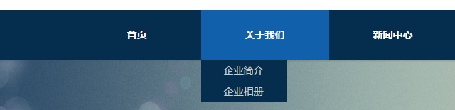

牙膏gg - 2017/2/16 13:32:19
反馈一下,问题三:
xiyou老师说的.menu_box li a{}我没有找到,只有.menu_box{},于是我在其中加了width,然后并没有什么用;后来在.menu_style_homepage{}和.menu_style{}中加了width修改就OK了。
然后就出现了一个问题,隐藏的下拉菜单即二级菜单的款单还是原来的,在哪改?在style.css中找到的代码如下(不知道是不是),但是我不知道在哪修改,

牙膏gg - 2017/2/17 14:48:04
我传一下图片吧,谁来帮帮忙呀~~~就是导航栏和二级菜单宽度不一样了
附件: 123.jpg
xiyou - 2017/2/21 10:15:59
/e/css/dropdown.css中可以修改
