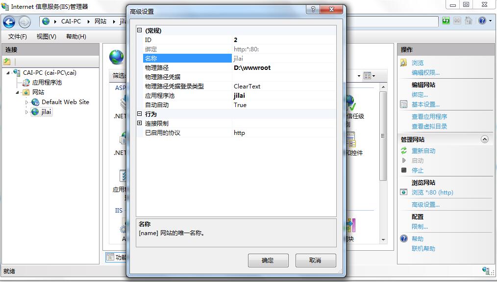

牙膏gg - 2017/2/22 13:11:08
这张图可以吗?你需要什么参数?

xiyou - 2017/2/22 14:53:53
端口那里改一下端口号

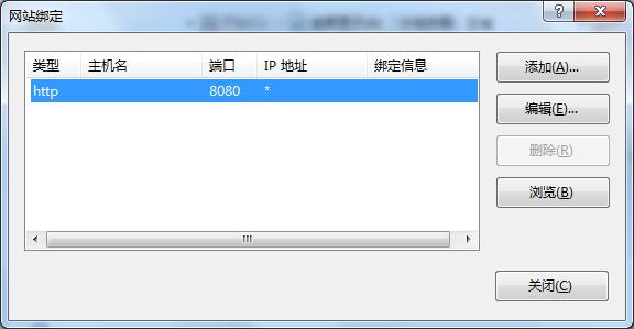

牙膏gg - 2017/2/22 15:15:37
我在绑定里面改了端口号,改成了8080,还是不行:(

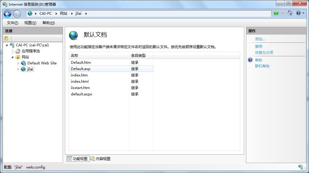

牙膏gg - 2017/2/22 15:30:47
会不会是这个默认文档的问题,因为我点开其中没有index.aspx,然后我添加完了,它的条目类型是本地,怎么改成继承?
附件: 333.jpg
牙膏gg - 2017/2/22 15:32:59
是不是就留index.html和index.aspx两个文件?其他的都删除?
xiyou - 2017/2/22 15:33:01
不用改成继承的,本地就可以

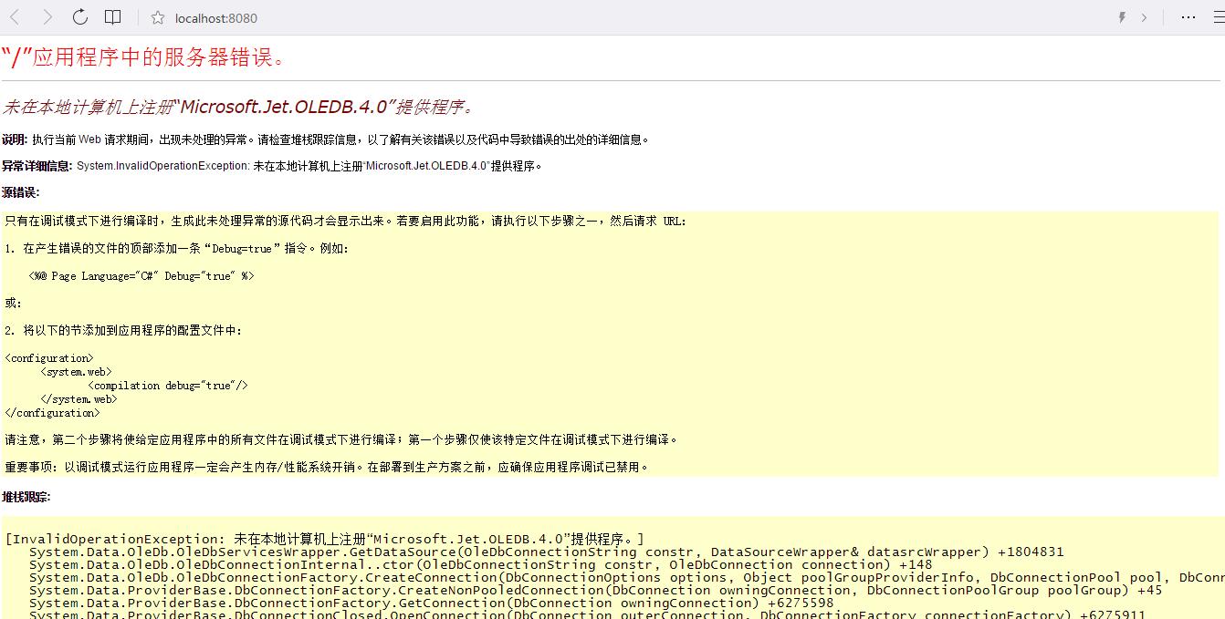

牙膏gg - 2017/2/22 15:43:06
设置好了,现在跳出来这个错误 未在本地计算机上注册“Microsoft.Jet.OLEDB.4.0”提供程序。
附件: 444.jpg
