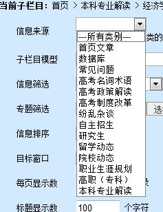

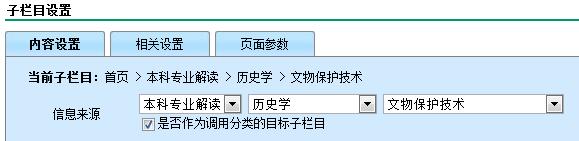

"栏目管理"的"内容设置"里的"信息来源"里类别显示为空,如下图:
14283
而数据表pa_lanmu中ID为1510以前的“信息来源”能正常显示,如图
14284
数据表pa_lanmu中ID非连续编号,表中最大ID虽然是3000多,但实际栏目也只有700多个,点击信息来源旁边的下拉列表符号,能正常读出所有栏目分类,如图:
14285
将信息来源的分类修改后提交,再次进行“内容设置”,信息来源仍然为空!老大看看是啥原因造成的?需要提供pa_lanmu或者其它什么表给你看吗?

已经解决了,由于栏目较多,不是手工添加,采用的数据导入,数据处理时pa_sublanmu表中的parent_id项中的“,”录入成了“.”
