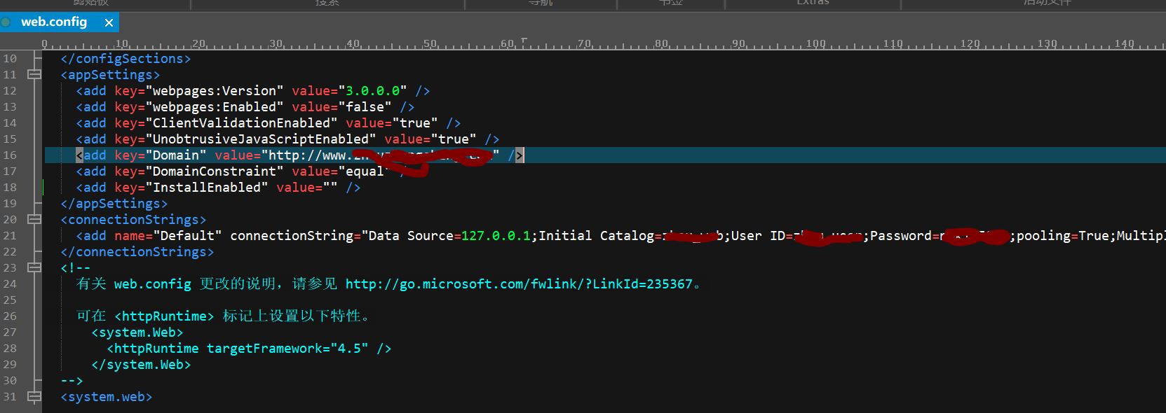

jasonzhou - 2019/9/18 12:48:43
回复 5楼xiyou的帖子
感谢xiyou解答,域名已经ICP备案。以下为web.config的截图,麻烦帮忙看下是配置准确。
1、网站地址我将http://localhost/已经修改为自己已经备案的域名。
2、数据库代码那一栏,我是填写本地sql配置的数据库信息,还是填写我在阿里云的服务器里的数据库信息呢?
附件: 捕获.JPG

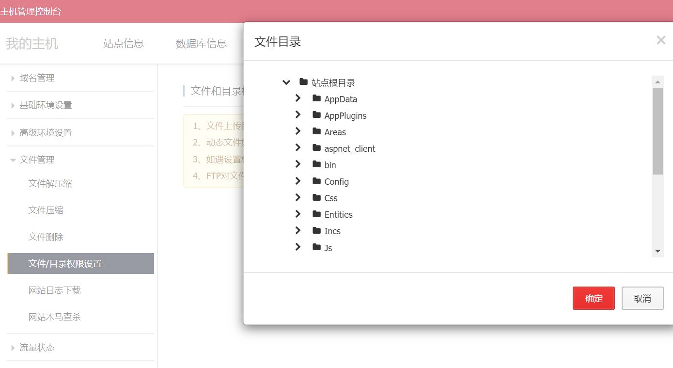

jasonzhou - 2019/9/18 15:38:44
回复 8楼xiyou的帖子
网站肯定是上传到服务器了。您看下面的截图
附件: 捕获.JPG
xiyou - 2019/9/18 17:16:37
基础环境设置或高级环境设置中调整一下asp.net为4.0版本才可以

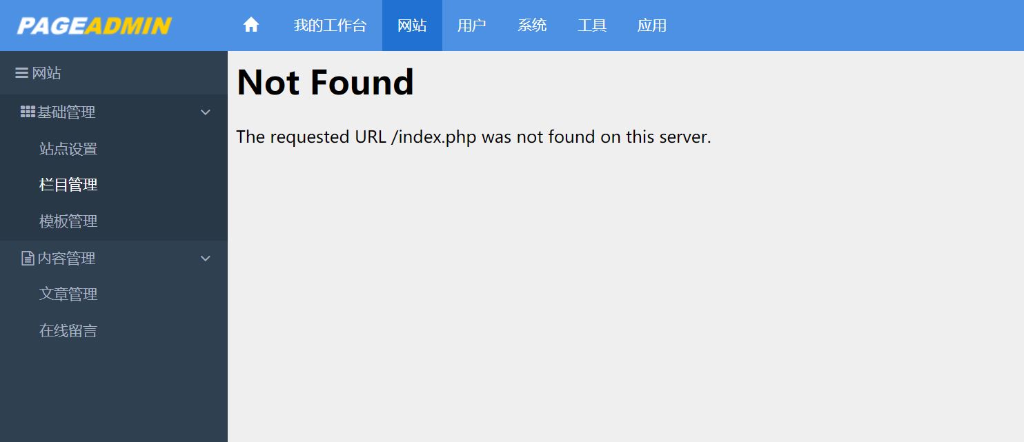

jasonzhou - 2019/9/19 9:22:37
回复 12楼闪电侠的帖子
谢谢。成功安装了pageadmin,也能登录进去。可是打开网页后显示403:ForbiddenYou don't have permission to access / on this server.
而且,登录pageadmin后台,有些界面是打不开的,提示“
Not FoundThe requested URL /index.php was not found on this server.
附件: 捕获.JPG
闪电侠 - 2019/9/19 9:36:03
怎么会是php环境?这是应该用net环境呢。或许是空间环境设置的问题,或许是默认首页设置的问题。
