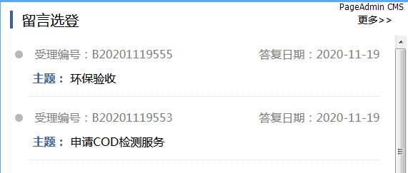

类似下面这个受理编号怎么才能生成,用的是后台的自定义表单
附件: 1.png

信息表中增加一个bianhao字段,string类型
然后前端提交前可以自己构造这个属性值,这种方式简单,适合只懂前端的用户, 但是不是很严谨,需要注意编号生成不要重复了。
要求高可以通过自定义路由来做一个api,直接更新数据库中的bianhao字段的值
具体参考:http://www.pageadmin.net/help/30.cshtmlhttp://www.pageadmin.net/help/80.cshtml
api可以在ajax提交完毕的回调中去调用,信息提交成功后,返回的json格式:
  1. {State:1,Msg:"success",Data:123}
复制代码
里面的Data就要是新提交的数据的id,比如表名是feedback,就可以把表名和id传到自定义api中去构造一个唯一编号,然后更新数据库。
