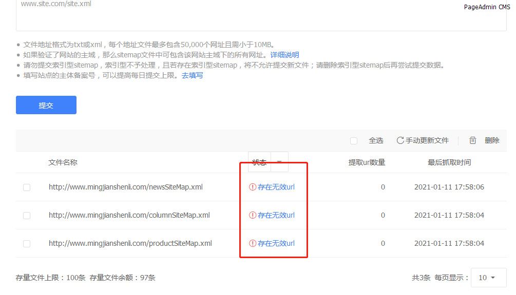

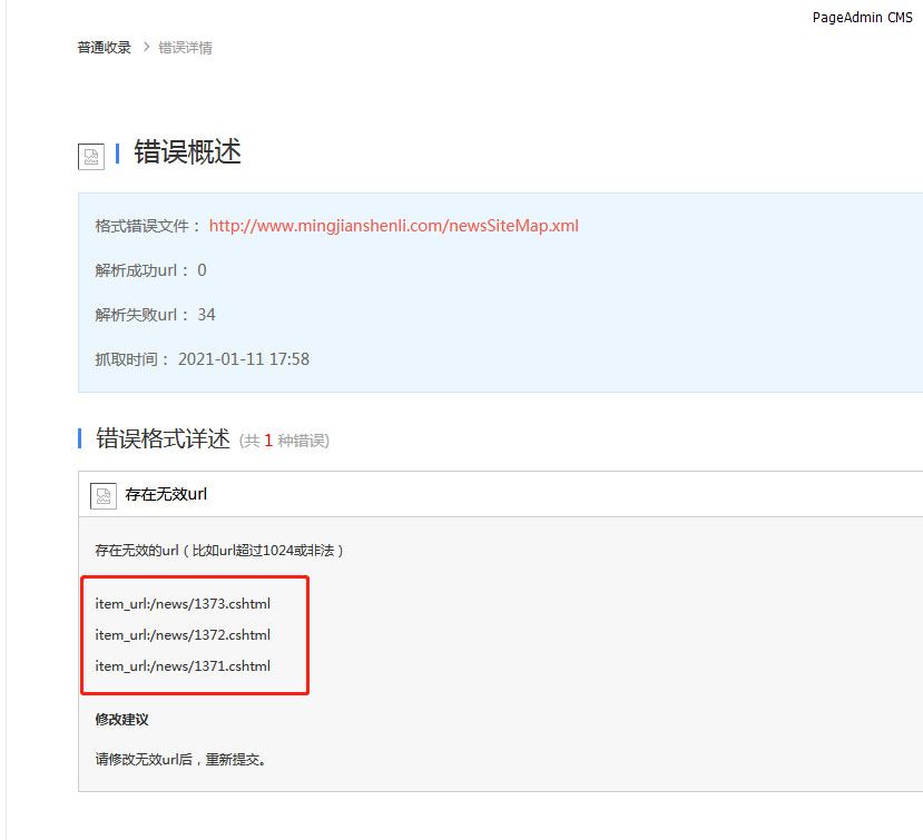

19939591980 - 2021/1/12 8:26:25
将sitemap生成的三个文件提交百度后,提示无效的url

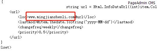

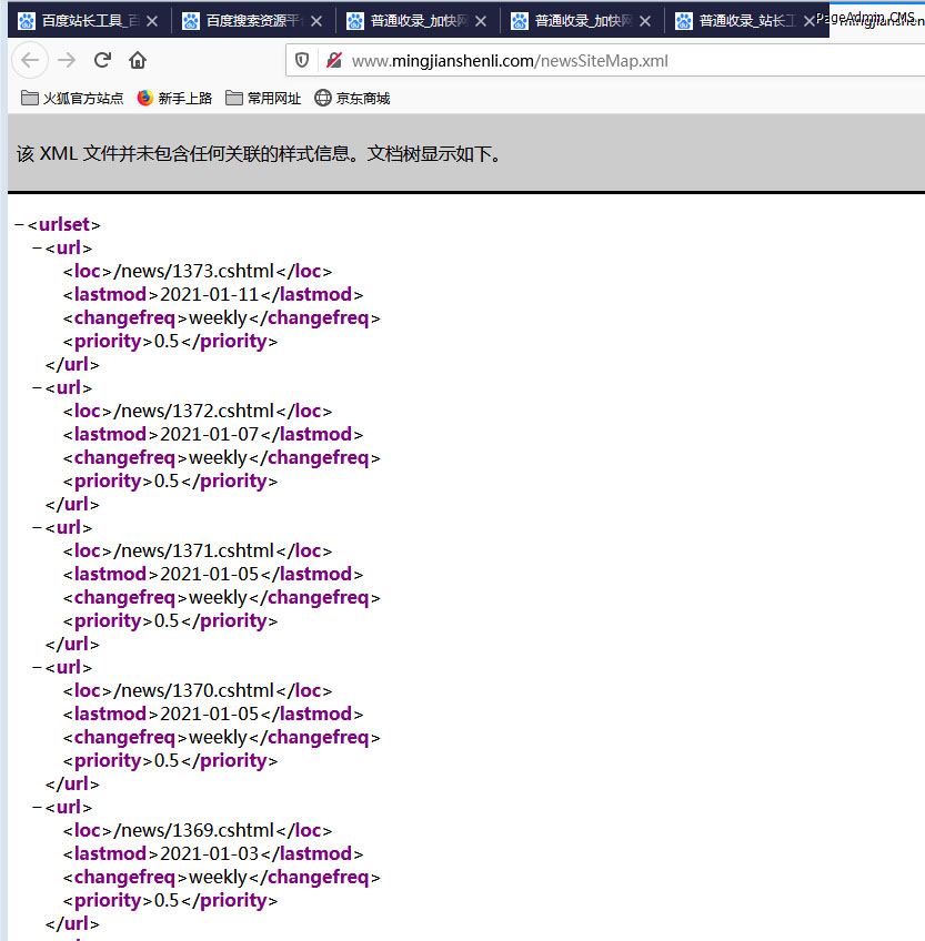

xiyou - 2021/1/12 8:34:18
loc里面带上http://www....前缀

xiyou - 2021/1/13 10:32:05
在生成xml的自定义文件的代码里面加

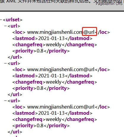

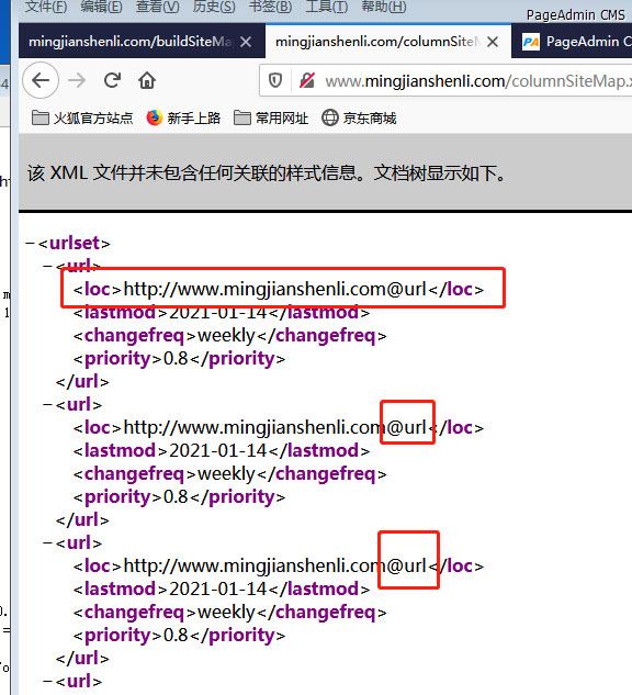

19939591980 - 2021/1/14 9:09:09
回复 4楼xiyou的帖子
我是在sitemap里面,添加的网址,但是加上之后,后面@url的变量就不替换了。
18246
18247
19939591980 - 2021/1/14 9:55:58
回复 4楼xiyou的帖子
您好,老师,我是在siteMap.cshtml文件中,在
<url>
                                <loc>http://www.mingjianshenli.com/@url</loc>
                                <lastmod>@item.Thedate.ToString("yyyy-MM-dd")</lastmod>
                                <changefreq>weekly</changefreq>
                                <priority>0.5</priority>
                            </url>

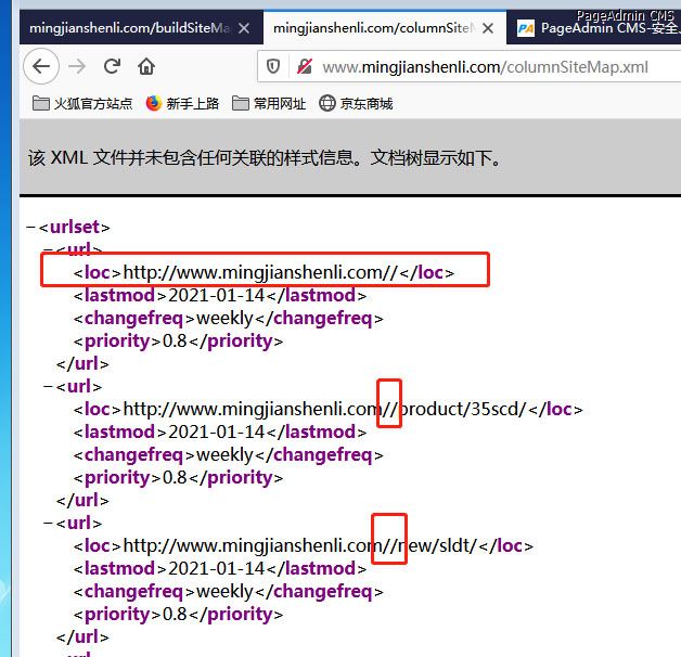

添加 我的域名http://www.mingjianshenli.com,如果我域名http://www.mingjianshenli.com后面不加/,那生成的xml文件后面的@utl这个变量就不会替换成相应的详细页面;如下图:
18248
如果http://www.mingjianshenli.com后面加/,生成的xml文件后面会有两个/;
18249
xiyou - 2021/1/14 11:01:06
代码里面,后面变量用()包起来
@(url)
19939591980 - 2021/1/15 8:02:46
