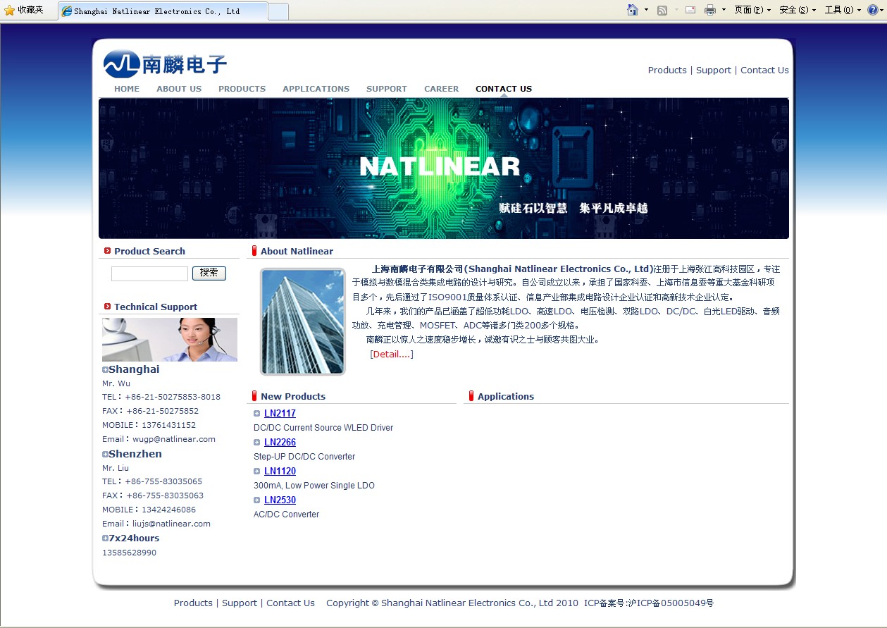

1622
这是我做的网站的雏形,还有右下角一个模块和搜索模块没有完成,用company_2模板改的
急盼版主给搜索的解决方法指一条明路。。。
