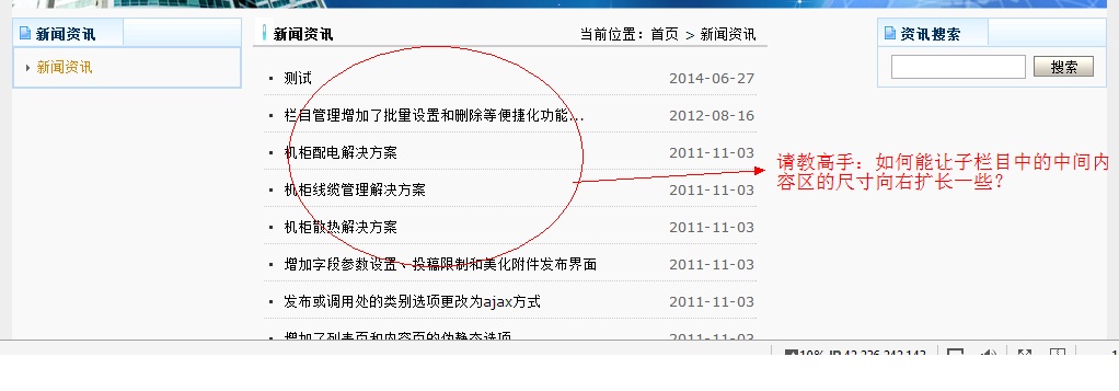

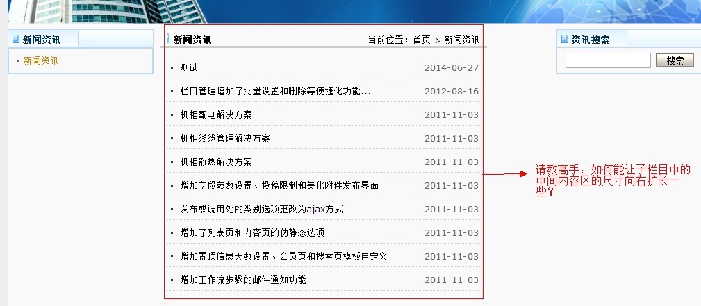

请教高手:如何能让子栏目中的中间内容区的尺寸向右扩长一些?
分享 转发
2#
问题补充,内容区的是直接按子栏目的形式,调用的信息表单。不是自定义的模块。怎样才能修改“内容区”的尺寸和位置呢?
3#
问题补充,请教高手:如何能让子栏目中的中间内容区的尺寸向右扩长一些?内容区的是直接按子栏目的形式,调用的信息表单。不是自定义的模块。怎样才能修改“内容区”的尺寸和位置呢?
4#
网站地址发出来

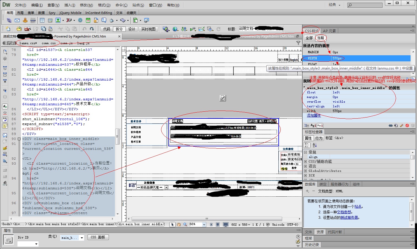

谢谢老大:已尝试出来了,是lanmu.css中的main_box_style3 .main_box_inner_middle的width:加大到550px;就可以了。
用Dreamweaver打开前端的网页后找到的。

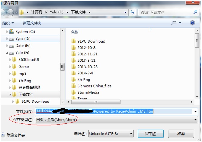

分享一下:其它同志若遇到“难尝试出的.CSS字段”也可以试试下面的方法:
:如果有些.CSS参数难以找到对应控制标的,可以在前端浏览器把目标页全部下载保存为htm文件 用Dreamweaver打开后 定位到目标区域 再查看当前CSS样式并尝试更改观看效果 从找到CSS的控制字段名称 再回到PageAdmin的控制后台 更改相应的CSS字段的参数.见附图
