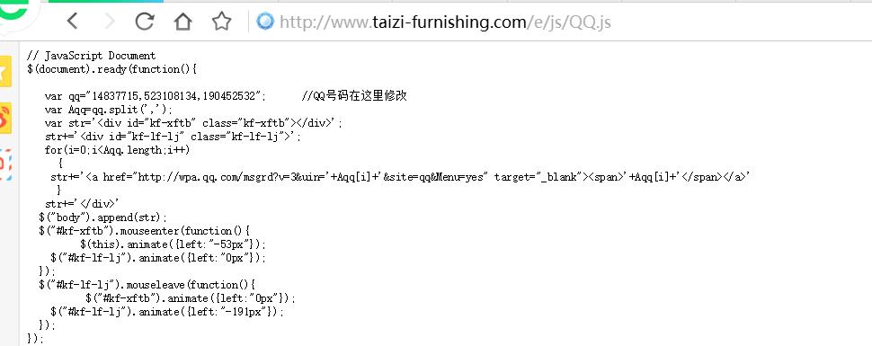

如果是系统自带的QQ在线客服,在/e/js/QQ.js中修改

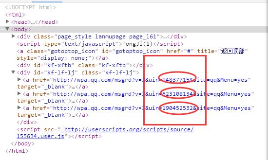

xiyou版主,你这里修改QQ后,模板前面是不显示的。还是原来14837715的QQ。
意思就是,QQ.js修改后,网页显示的还是原来的QQ,
我打开网页,用F12查询编码后,发现有一串链接,上面显示QQ号,修改即可。可是没办法保存。如图:

想修改qq号码可以修改/e/js/QQ.js,

跟我是本地搭建的环境有关么?e/js/qq.js我修改保存了,预览这里变不过来。查看代码也是老样子……

xiyou版主,可以啦可以啦!!!是缓存的问题,我用浏览器重启了还不行,由于看了你上面的发现自己操作没错。换了IE以后。QQ就可以正确显示了!!!!!

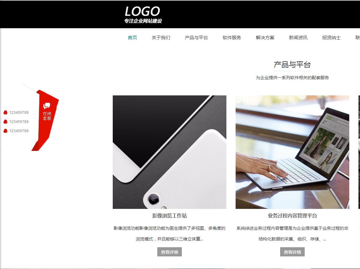

成功了,oyeah!
[b]回复 [url=http://bbs.pageadmin.net/showtopic-35852.aspx#136833]6楼[color=Olive]xiyou[/color]的帖子[/url][/b]
研究第二个模板,已经可以把第一个模板里面的在线客服代码引用到新模板了。非常激动。分享下成果给你看下。
