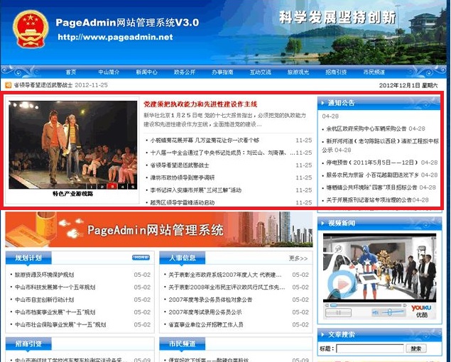

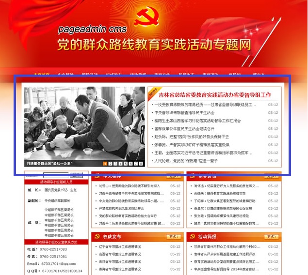

我想把图1中红框部分改成图2中黑框部分的样式,保留图1中下面的模块和导航,请问要怎么修改?
我刚开始学,最好详细一点,谢谢啦

刚下了一个图1 的模板,要实现图2中的,这样做:
图1中的
是两个模块,先合并成一个模块,
打开图1的系统后台,点击
删除新闻要问模块,点击反选,再点击更新,
然后在图片幻灯中添加新闻要问,
,点击图片幻灯的内容设置,
点击编辑器代码模式
剪切之后,编辑器里面没有代码,将代码复制到勾选之后的输入框中,
然后进行代码的重写,因为是两个模块的合并,之前的已经删除,所以要重新添加,
在通过代码进行结构的调整,
就是这样,调整好结构之后,将模块宽度调整成100%;
模块结构这一块,你可以按照我写的写,红线框住的这两个是调用的幻灯片和新闻信息,你可以换成你自己要展示的图片和信息,
就是展示这样的
和之前就没什么区别了,
然后用position定位来实现图2中的效果,
通过浏览器的查看元素的方法找到该模块最外层的id,
找到style.css文件,打开,添加css
复制之前模块的id,在css文件中添加css
然后找到.main_box_style2 .main_box_inner,在里面添加position:relative;
保存,刷新网站首页,就会成这样
然后利用间距将内容顶下去,在.main_box_style2 .main_box_inner中添加padding-top:280px;
页面就是这样
,间距的高度取决于该模块的高度,可自己调整,之后再调整幻灯片的大小即可
