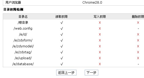

4#
出现上新问题,设置WEB.COFIG属性为写属性还是会显示
