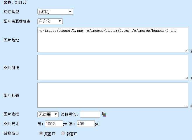

这是我在后台的填写,和原先一样啊,实在不知道哪里有错,从我最近用PA来,头一次感觉到网站彻底不听使唤了。

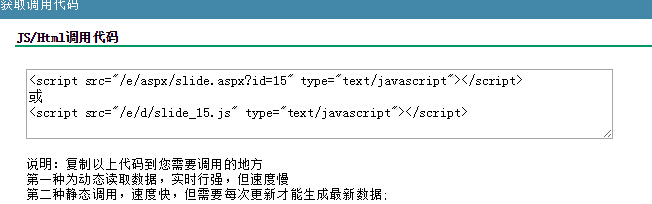

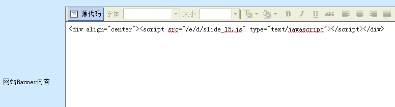

我检查了下网站设置中banner内容,原先调用的slide_14.js已经不存在,我现在的调用代码是15,于是我就把新代码复制过去,如下两个图所示。提交后,清除浏览器缓存,重新打开网站,很悲催,还是不显示。。。无语了,恳请各位大侠帮帮忙,万分感激!

最好发网址出来看看。如果栏目页banner能显示,首页不能显示的话,看下首页——栏目设置 里面有没进行栏目自定义或者css自定义,排除浏览器的问题,出这样的问题应该没可能。
7#
@scstjcy, 真的非常感激你! 按你说的方法,在栏目设置里面,只不过不是banner是“横幅设置“,这里还是原先自定义的带有14的,所以不显示,改成现在就好了。并且进一步,我只保留了首页和末页的banner, 其他栏都删掉了。在数次清楚浏览器缓存后,现在一改马上生效。
现在总结下:一是浏览器缓存问题,二是要看下源代码调用是否和现在代码一致的问题,三是每一栏目的banner都可以在栏目设置里面的横幅项用源代码修改。昨天让幻灯片问题让我对PA有些发憷了,现在重燃希望!
