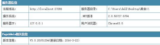

如图中,在添加评论区下边多了一个loading,点发布也不能用,我猜有可能是源文件损坏了就又重新下了一遍模板,可是还是一样不能用,求各位大神解答,急急急,在线等,拜托了

我的NET版本不是4.0的
(9.64 K)
2018/1/12 16:18:50
帮助里的那个文件的语句也和我的不一样

后来我又下了另一个模板,评论是可以用的,应该不是版本的问题吧,我看还有人也有一样的问题,也是一个模板,是不是可能是文件的问题呢,大神可不可以告诉一下评论区的文件是哪个,我找到那个可以 用的替换一下试试

可以了,不过仅仅替换zh-cn文件夹还是不可以,我替换了整个js文件夹就可以了,不过还是谢谢大佬
