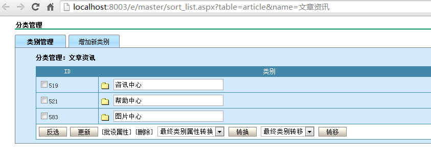

你点开他们中间的任何一个后(例如:文章咨询)--点它下面的子项,分类管理, 信息管理, 发布信息 ,评论管理。随便点,当点到第三个时弹出的界面就不在这个窗口了,会在新开的窗口显示。如图:
(17.65 K)
2013/1/11 14:01:44
前二次都没问题,只要到第三次就会这样。可以测试一下。

到第三次时,如第二个图会在新的页面弹出,不会再母版页下显示。

在GoogleChrome浏览器下确实是这样,我换成在IE6下面打开后台就没这个问题。

ie下不管哪个版本都没问题,谷歌不行。这也太有规律了,就3下,跳转跟算好了似的。

这个就是兼容问题了,需要一定时间吧。
