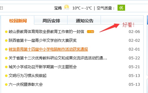

        看到有人在问如何加new,想想自己也是从xiyou版主的帖子那学来的,何不借花献佛,分享一下?大致流程按以下图片顺序进行即可,具体代码可以搜一下xiyou大神的帖子,再次感谢xiyou的热心解答。

多谢版主,弄好啦

非常好,看起来醒目多了!
(2015/2/6 22:43:09 上传)
