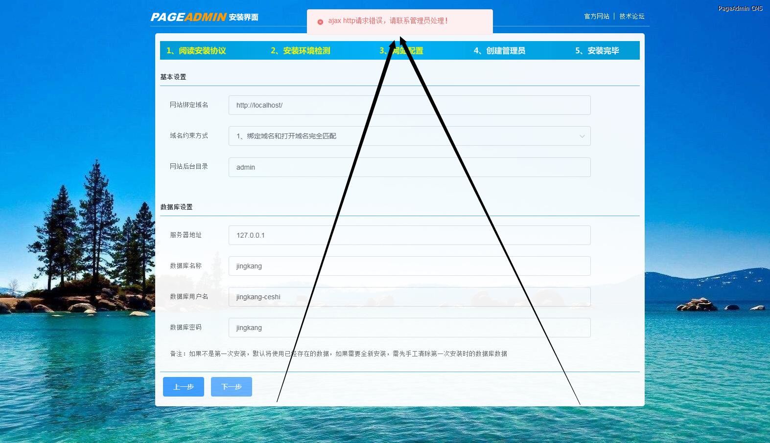

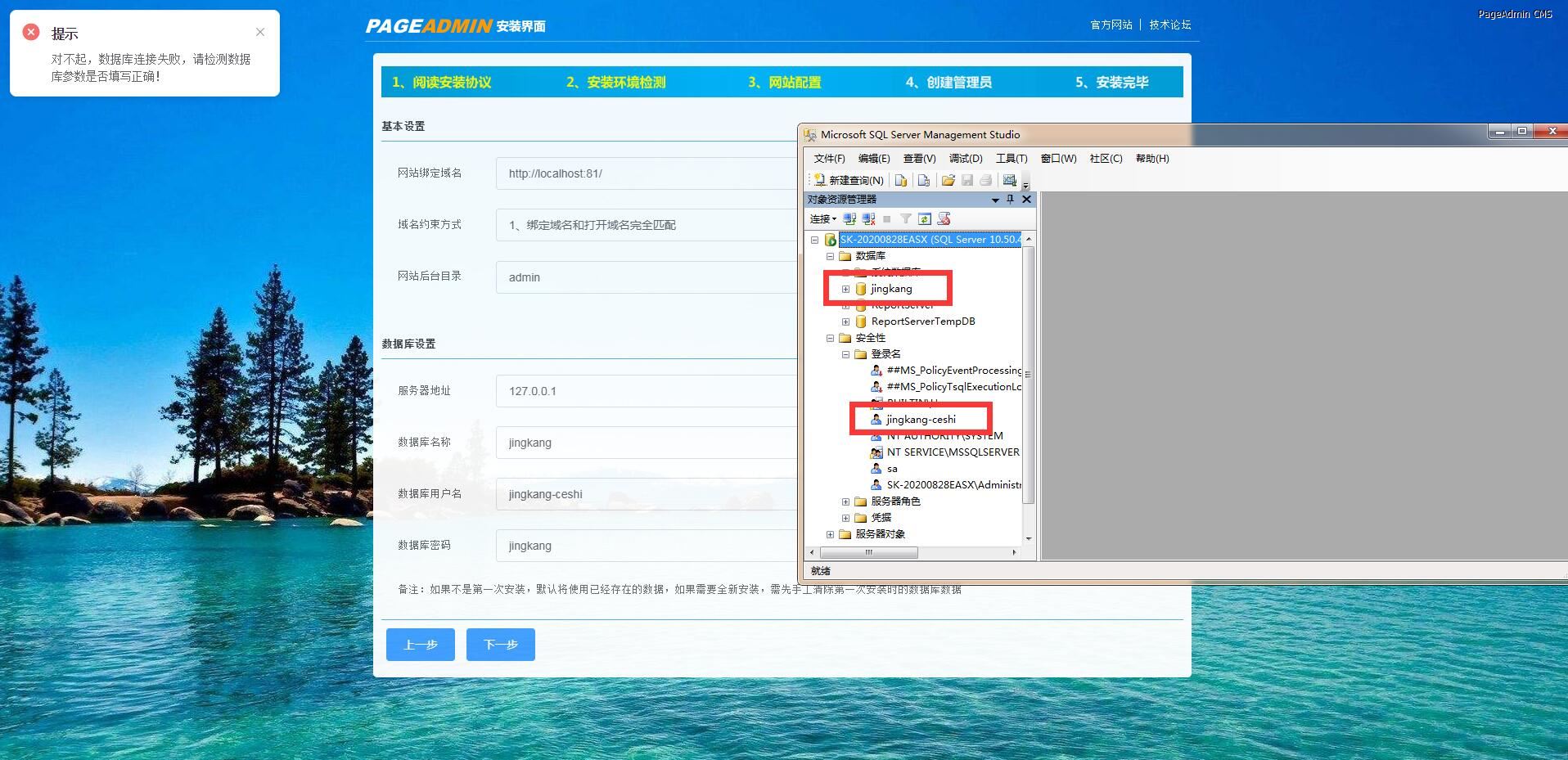

如图,数据库名称和用户名密码都没错,为什么连接不上呢?求大佬指点一下。

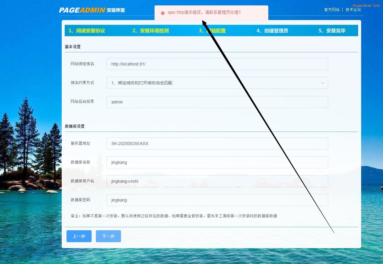

按照管理的方法
(27.22 K)
2020/10/24 9:30:05
这样做之后也不行,出现了一个新的错误。如下
(147.32 K)
2020/10/24 9:30:05
有没有大佬知道怎么回事?请指点一下啊

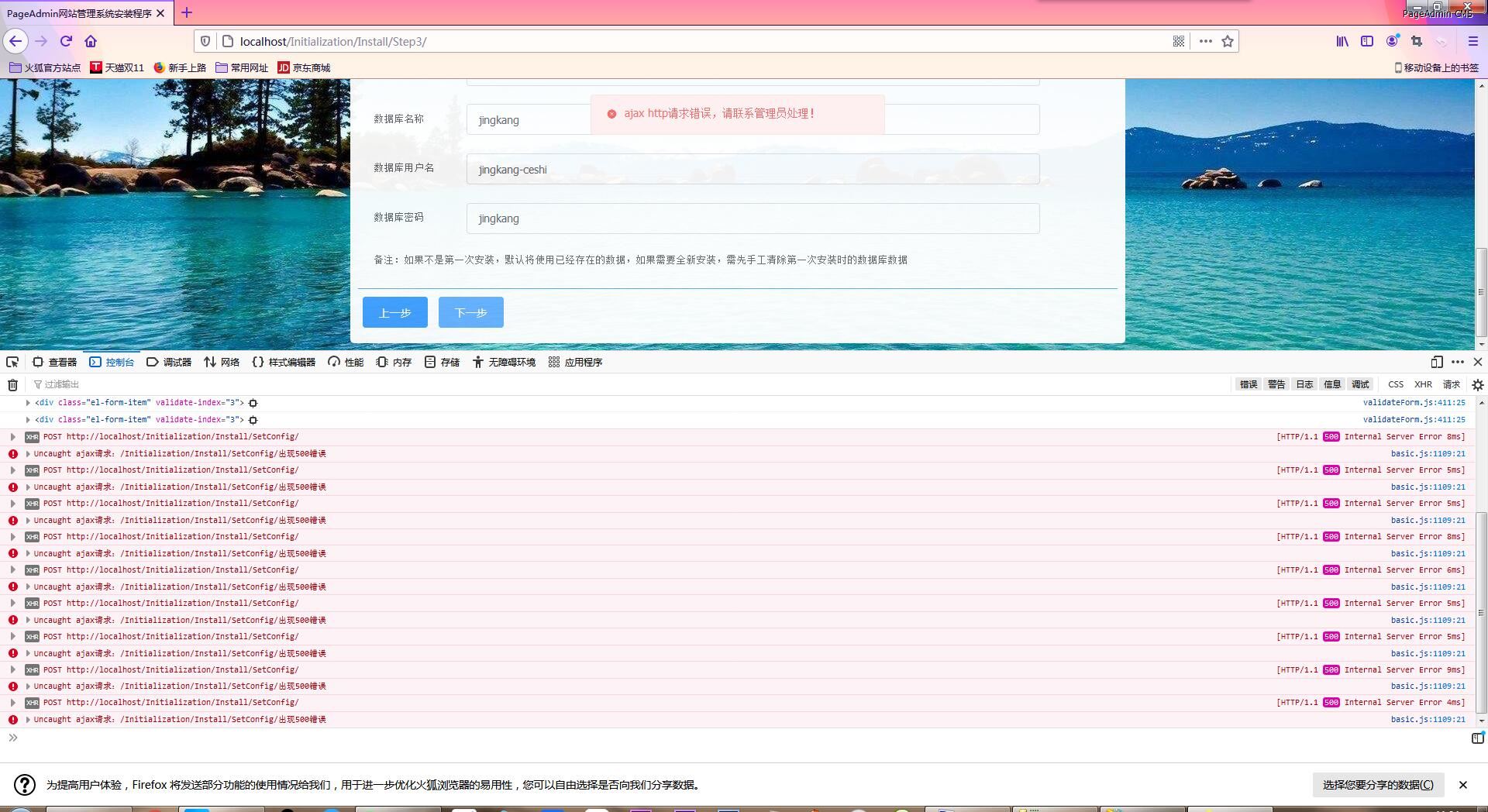

2020-10-24 10:53
可以打开火狐浏览器的开发工具,看一下具体的错误返回信息
62824
lvarcc
16
2020-10-23
2020-10-24 11:08
6楼
是这样吗 ? 你看看
(314.77 K)
2020/10/24 11:08:17

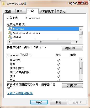

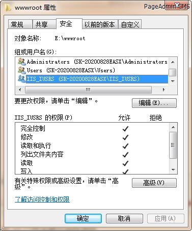

我也看到过这个提示可能是权限 但是我权限也给了啊 如下
(38.30 K)
2020/10/24 11:08:17
(41.91 K)
2020/10/24 11:08:17

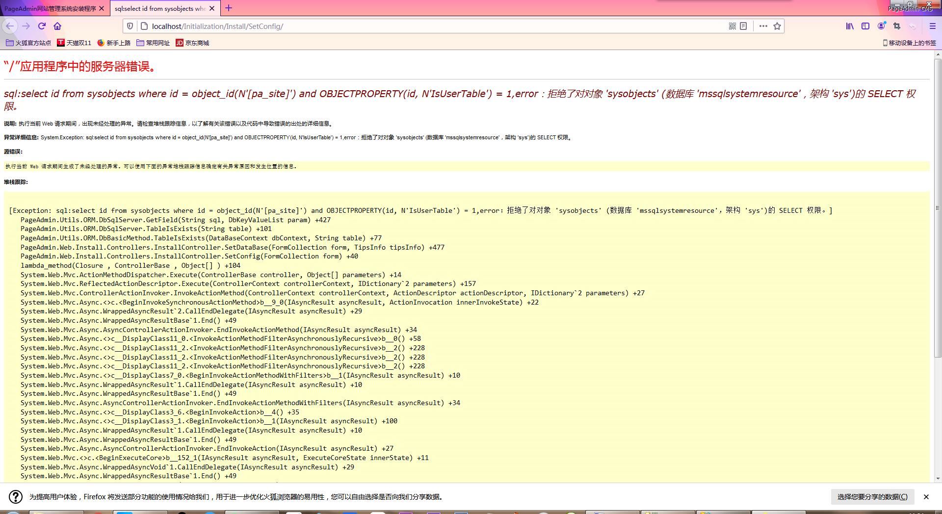

2020-10-24 11:20
点击网络,看响应信息,这里才能看到具体的错误
62824
lvarcc
16
2020-10-23
2020-10-24 11:25
8楼
是这样吗?
(221.41 K)
2020/10/24 11:25:26
(327.34 K)
2020/10/24 11:25:26
2020-10-24 11:46
给数据库用户dbowner的权限,参考:
http://www.pageadmin.net/help/13.cshtml

已经解决了,谢谢
