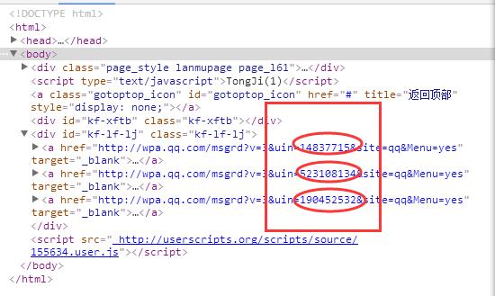

意思就是,QQ.js修改后,网页显示的还是原来的QQ,
我打开网页,用F12查询编码后,发现有一串链接,上面显示QQ号,修改即可。可是没办法保存。如图:
(35.91 K)
2017/3/20 11:29:55
xiyou版主帮忙解答下。
网上搜索到的在线客服不知道如何添加。所以只能用网站上的这个。

想修改qq号码可以修改/e/js/QQ.js,
kindiaing - 2017/3/20 15:44:57
跟我是本地搭建的环境有关么?e/js/qq.js我修改保存了,预览这里变不过来。查看代码也是老样子……:-|
kindiaing - 2017/3/20 15:48:59
xiyou版主,可以啦可以啦!!!是缓存的问题,我用浏览器重启了还不行,由于看了你上面的发现自己操作没错。换了IE以后。QQ就可以正确显示了!!!!!
