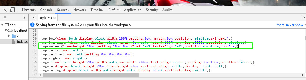

根据你找到的元素在style.css文件中查找,找到后修改就可以了

然后关于定位的问题,我按照您的提示,改动了一下代码,但是还是有问题:我想把“English”放在最左边,然后我修改的代码如绿色框所示,但是它不会移动到最左边,能移动的极限位置就是现在蓝色框这个位置了

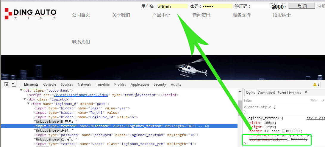

36
2017-09-21 10:17
34楼
(143.51 K)
2017/9/21 10:17:38

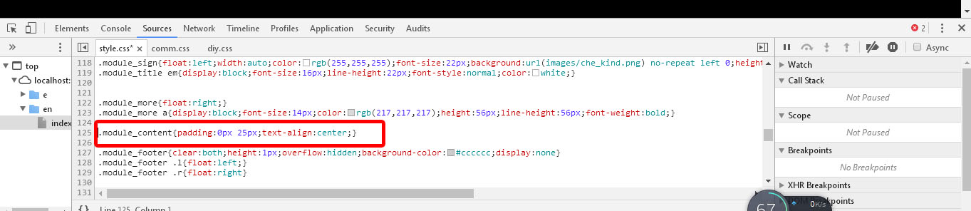

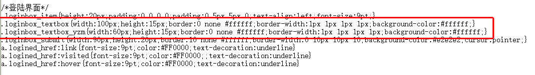

您看,这个背景颜色改不了····
而且,如果放到style.css,我这样改对吗?(如下图中的红色框)

2017/9/21 10:17:38
59511

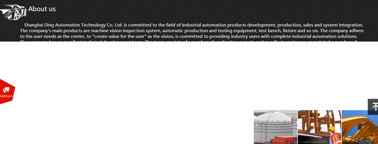

50
76

2017-09-21 10:20
36楼
李可可呀
在style.css中加了这句“background
fffffff;”也没用
38
2017-09-21 10:37
那就不知道了,可能是被哪里给覆盖了,这个要你自己找,或者你网址没?有的话贴出来看看

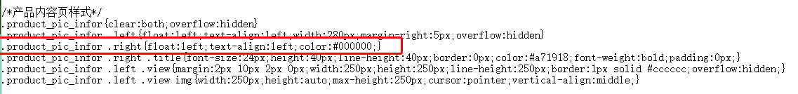

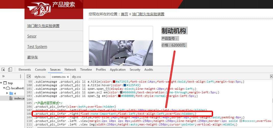

大神您好,我想请问一下,图一中的字体颜色实际上是白色的,只有选中才能看见。然后我在“审查元素”中添加了“color:#000000;”语句,字就可以变成黑色的,但是在comm.css中加入该语句(图二),保存后字体颜色还是没有变化,而且此时再次看“审查元素”,“审查元素”里面也没有任何改动
图一:
(183.78 K)
2017/9/26 15:27:06
图二:
(74.83 K)
2017/9/26 15:27:06
45
2017-09-26 17:37
明显都不一样,肯定不是同一个文件了,你修改的这个comm.css文件是放在哪里的?要修改的comm.css文件和style.css文件在同一个文件夹,你不会是修改了/e/css/comm.css吧,修改这个没用的

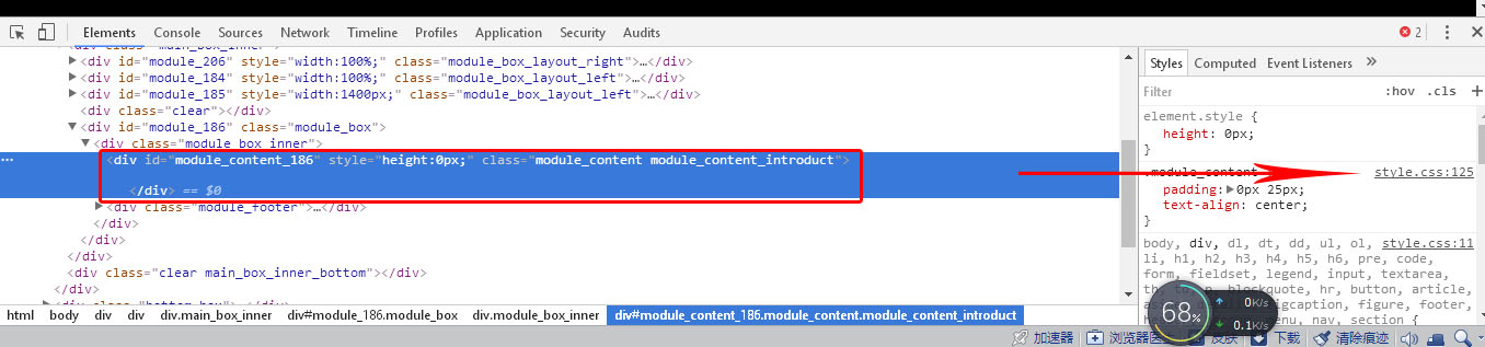

大神,请问您知道图一中,这个“module_content_186”是哪个文件中的代码嘛?我点开了style.css,如图二,没有办法去修改图一中的“height”
