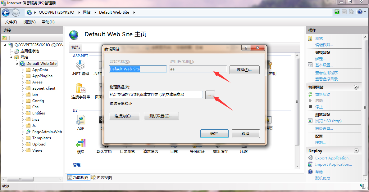

1、下载好网站系统,选择网站存放目录;如下图
(301.94 K)
2019/1/12 10:45:18
(365.97 K)
2019/1/12 10:45:18

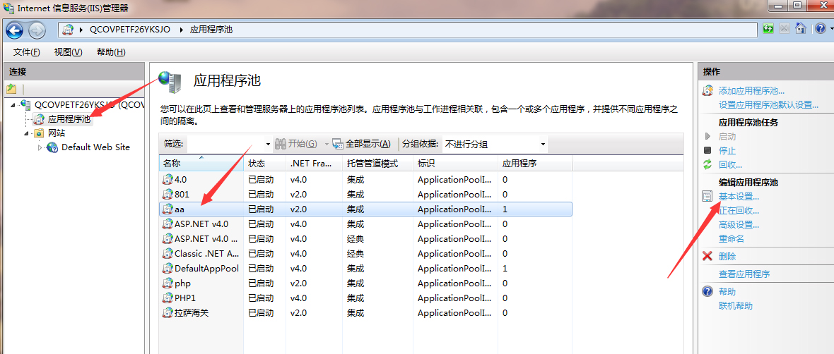

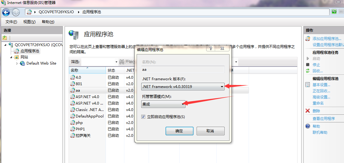

2.选择程序池,点击基本配置,选择net framework 4.0(如果有net framework 4.6.1的版本选择,优先选择net framework 4.6.1)和集成模式;如下图
(342.17 K)
2019/1/12 10:45:18
(287.30 K)
2019/1/12 10:45:18

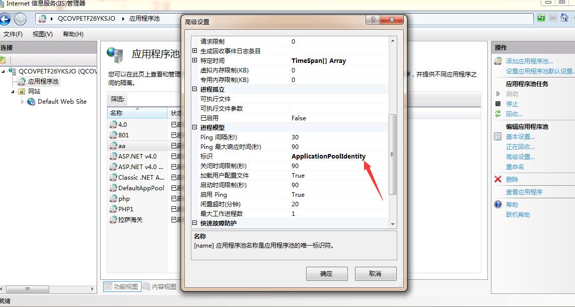

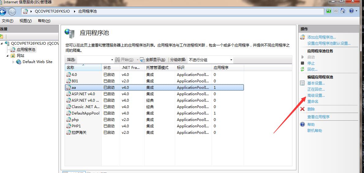

3.点击程序池aa>高级设置>标识,选择ApplicationPoolIdentity;如下图
(89.41 K)
2019/1/12 10:45:18
(91.40 K)
2019/1/12 10:45:18

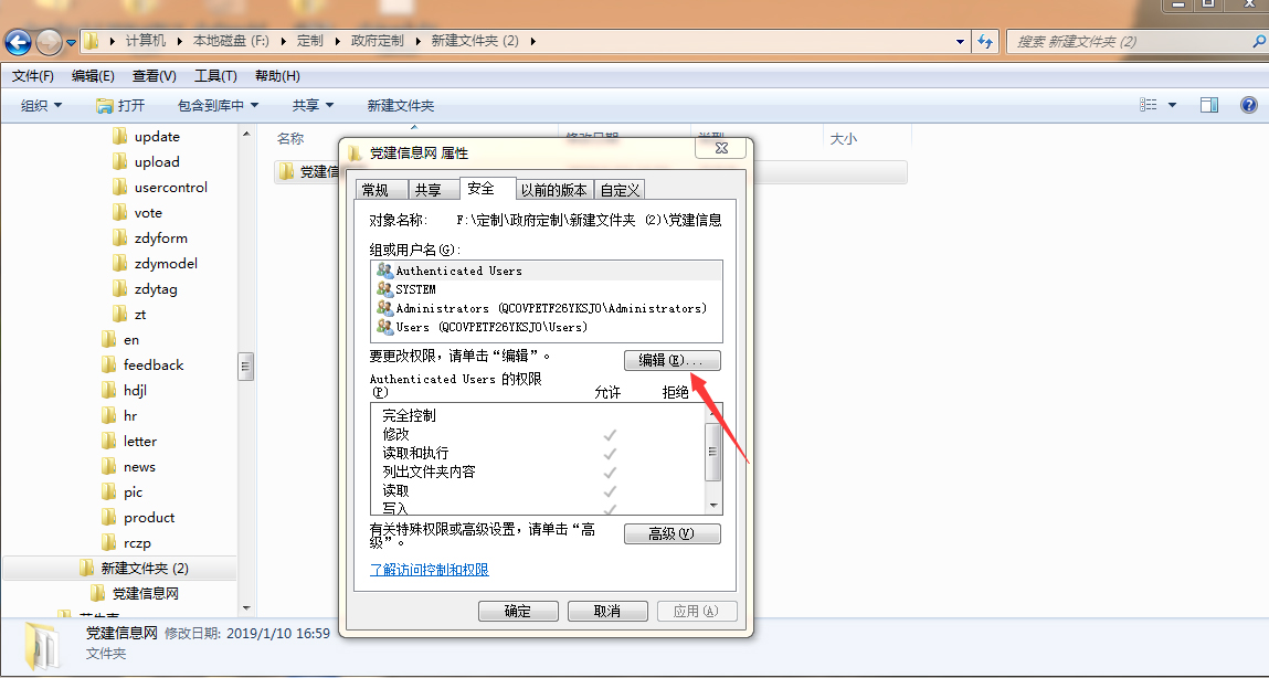

4.在选择的网站目录右键点击,选择属性,点击安全、编辑,如下图
(254.09 K)
2019/1/12 10:45:18

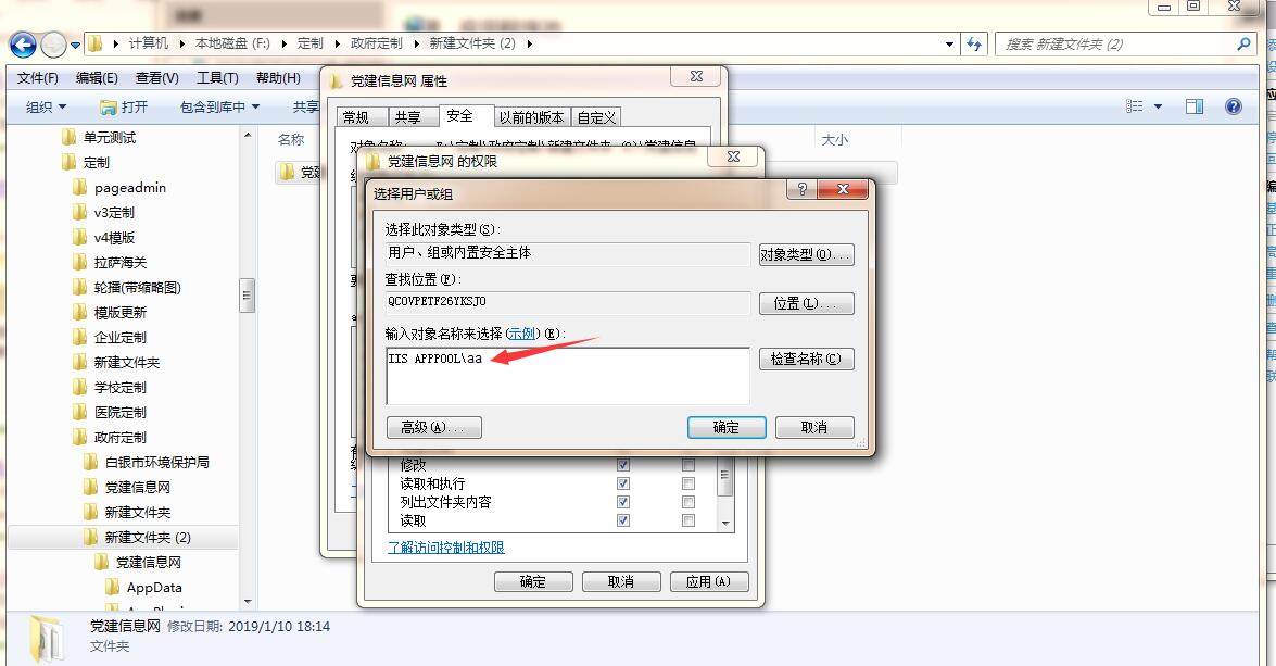

5.点击添加,添加对象名称“IIS APPPOOL\程序池名称”,我用的程序池是aa(IIS APPPOOL\aa),如下图
(85.49 K)
2019/1/12 10:45:18

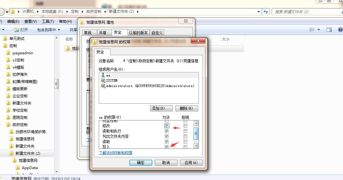

4.勾选写入、修改权限,如下图
(74.14 K)
2019/1/12 10:45:18

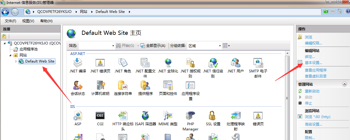

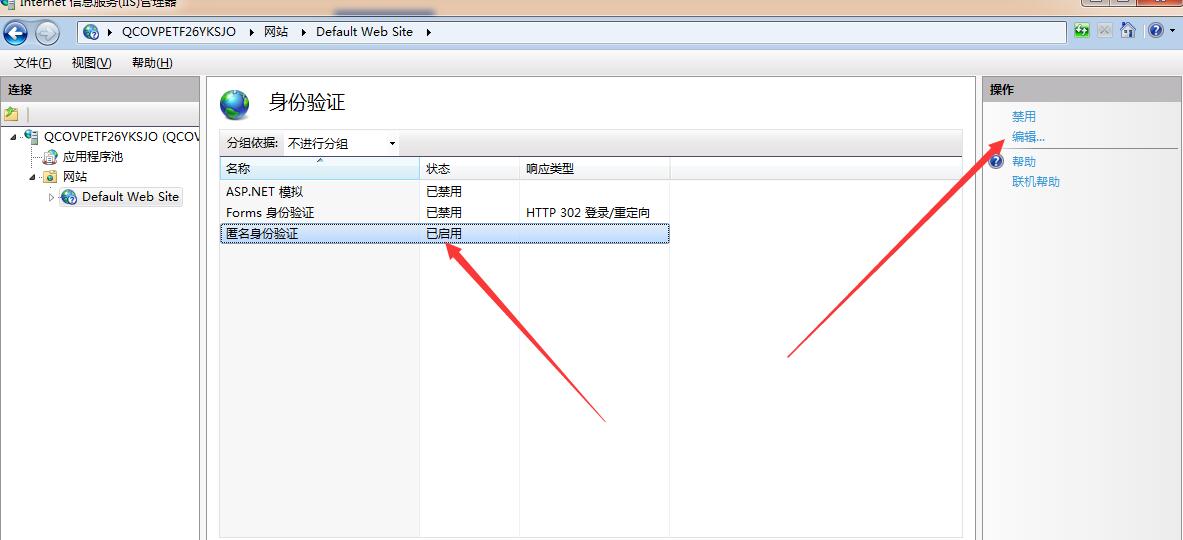

6.点击网站>Default Web Site>身份验证;如下图
(82.27 K)
2019/1/12 10:45:18

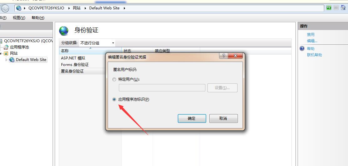

7.点击匿名身份验证>编辑;如下图
(50.33 K)
2019/1/12 10:45:18
8.选择应用程序池标识;如下图
(45.34 K)
2019/1/12 10:45:18
