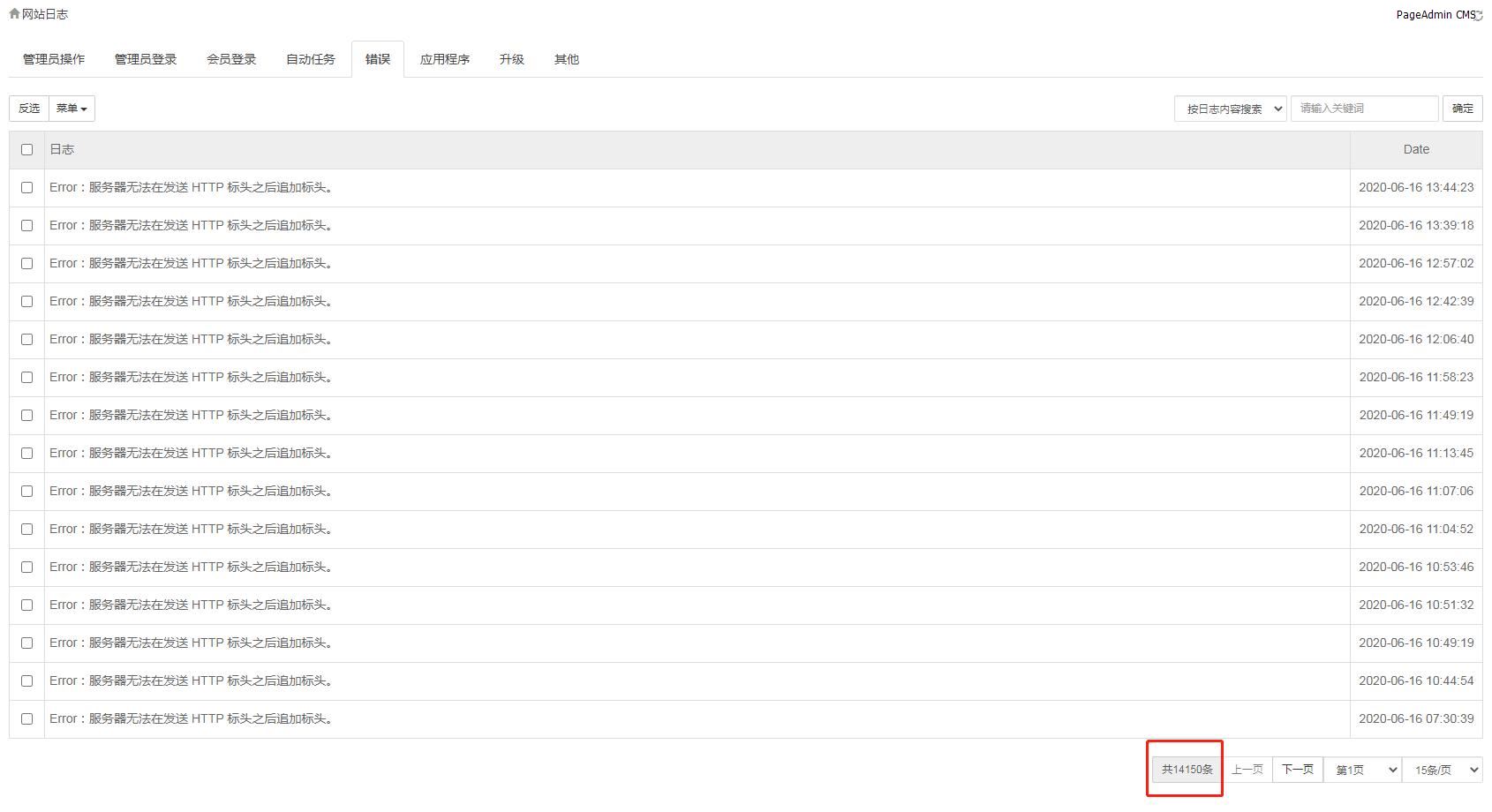

1#
通过查看后台错误,显示全是:Error:服务器无法在发送 HTTP 标头之后追加标头。不知道是不是做了HTTPS访问有关,另外一个没有https的站点没有这个错误,请问要怎么处理这个错误。

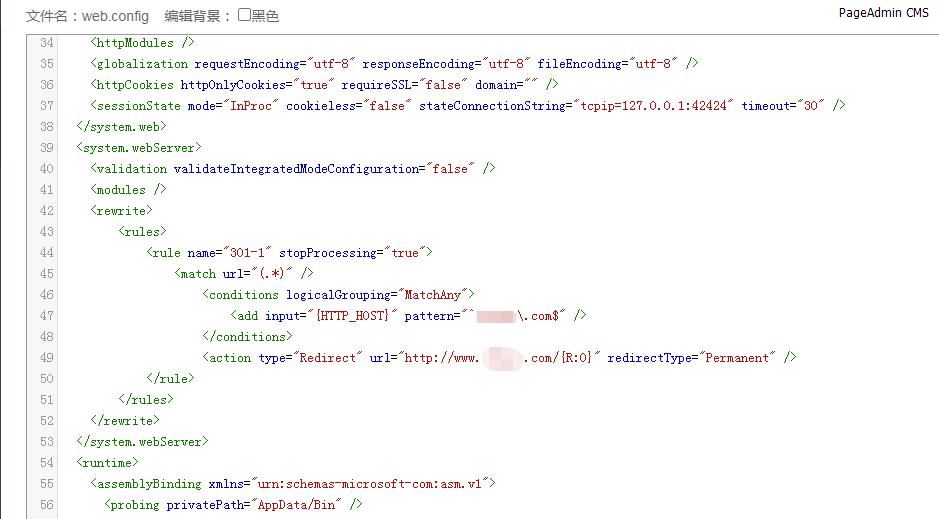

你应该加了几个地方,自己多找找
14#
回复 13楼xiyou的帖子
除了母版页(_Layout.cshtml)里面加了不带/的栏目页跳转到带/的栏目页,就下面这个IIS的不带WWW跳转到带WWW的页面上,然后利用百度云加速用规则http跳转到https。
15#
你把_Layout.cshtml里面的删除掉,然后再看看有没有报错
16#
回复 15楼xiyou的帖子
删掉_Layout.cshtml里面的跳转代码,就没有报错了
